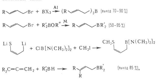

Аллилбораны получают переметаллированием, гидроборированием нек-рых алленов, 1,3-диенов, пропаргилгалогенидов и др. методами, напр.:
где М = Li, Mg, Al; X = F, Cl, OR; R = H, Alk, Ar, циклоалкил; R' = Alk, Ar, OAlk, NAlk2.

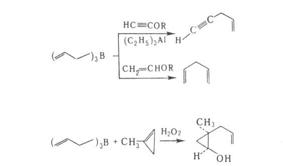

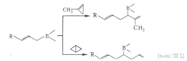

Связь В—С разрывается (без перегруппировки) при взаи-мод. аллилборанов с Н2О2 (синтез аллильных спиртов), N2CHCOOR' (синтез эфиров RCH=CHCH2CH2COOR'), циклопропенами или бициклобутаном:

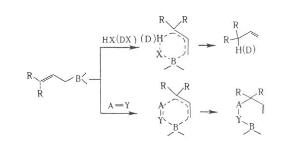

Все р-ции с участием бор-аллильной системы сопровождаются аллильной перегруппировкой. К ним относятся: 1. Протолитич. расщепление водой, спиртами, аминами, меркаптанами, карбоновыми к-тами; используется для синтеза1018-38.jpgолефинов через аллилбораны. 2. Аллилборирование альдегидов, кетонов, сложных эфиров, хинонов, нитрилов, иминов, виниловых эфиров, циклопропенов и ацетиленов; при этом В локализуется у нуклеоф. центра кратной связи, а аллильная группа-у электрофильного:
где НХ = Н2О, ROH, RNH2 и др.; A=Y = С=О, С1018-40.jpgN, C=N, C=C, С1018-41.jpgС или циклопропан.

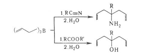

Аллилборирование применяется для получения гомоаллильных спиртов и аминов, 1,4-диенов, аллилацетиленов и др., напр.:

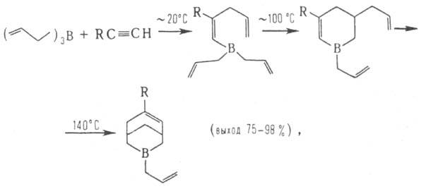

Важнейшая р-ция триаллилборана и его гомологов (триметаллилборана и др.)-аллилбор-ацетиленовая конденсация, приводящая к соединениям ряда 3-борабицикло[3.3.1]-нон-6-ена:
где R = Н, D, Alk, Ar и др.

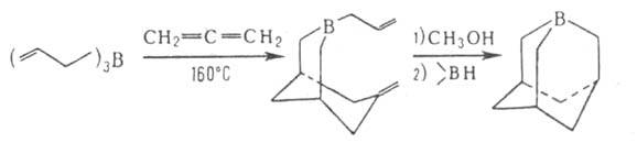

При взаимод. триаллилборана с алленом получается 3-аллил-7-метилен-3-борабицикло[3.3.1]нонан, из к-рого был впервые синтезирован 1-бораадамантан:
