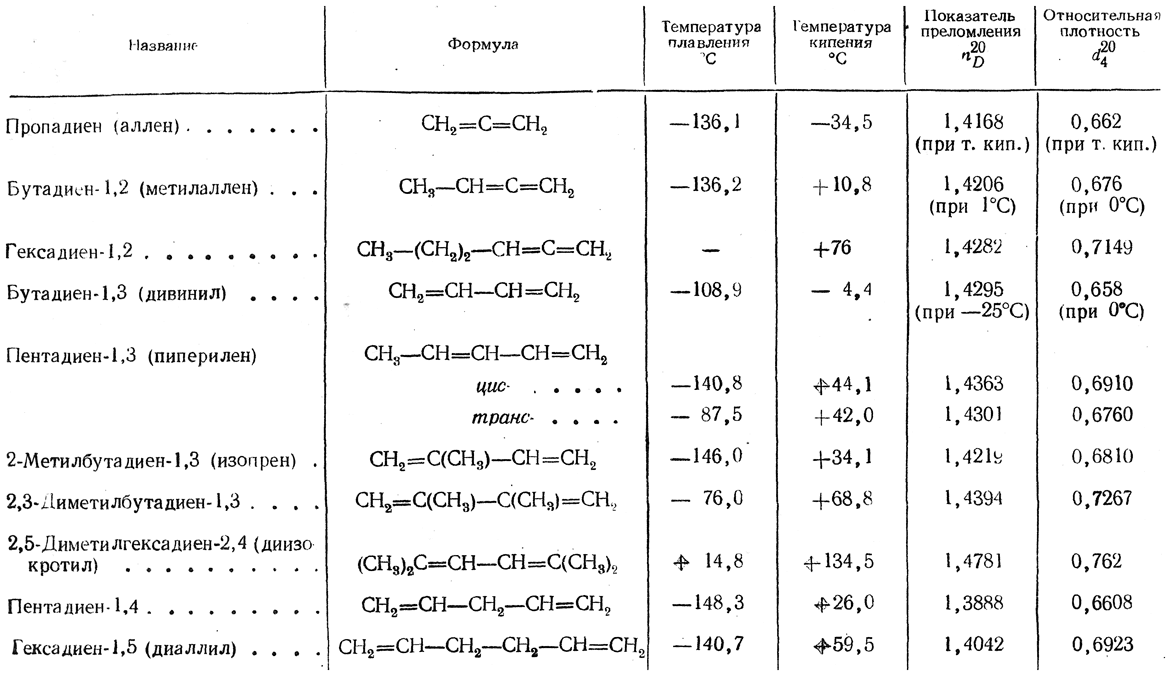

Таблица 19. Углеводороды с двумя этиленовыми связями
Аллен, или пропадиен
