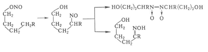

БАРТОНА РЕАКЦИЯ (Бартона перегруппировка), фотохим. перегруппировка
алкилнитритов в нитрозоспирты с послед. превращением последних в оксимы
или димеры:
где R = Н, Alk, Аг. Процесс обычно осуществляют при охлаждении в инертном
р-рителе и>
330 нм. В р-цию вступают соед., алкильная цепь к-рых содержит более трех
атомов С и атом Н у
углеродного
атома. Если у последнего отсутствует атом Н, то наблюдается диспропорционирование
с образованием спиртов и карбонильных соединений.

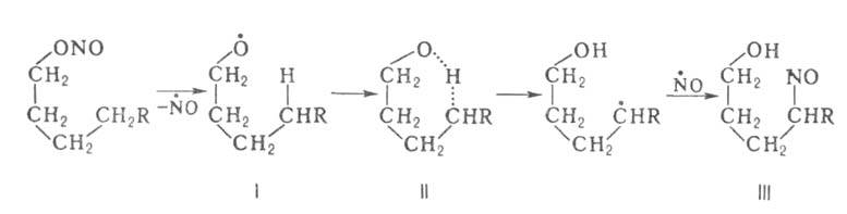

Бартона реакция протекает по свободнорадикальному механизму и включает стадию
внутримолекулярной миграции атома Н в алкоксильном радикале (ф-ла I) через
переходное состояние (II); нитрозосоединение III изомеризуется в оксим:
Р-ция протекает гладко только в тех случаях, когда возможно образование
6-членного циклич. переходного состояния. Если ууглеродного
атома в исходном нитрите нет второго атома Н, то образуется также димер
нитрозосоединения.

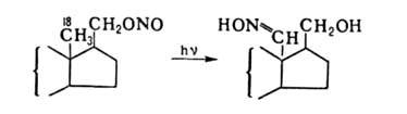

Бартона реакцию широко используется для введения функц. групп в неактивные участки
молекул стероидов, в частности в метальные группы в положениях 18 и 19,
напр.:

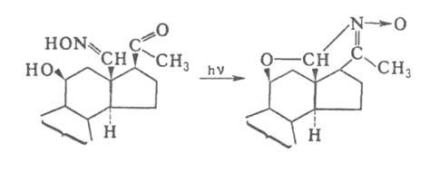

Продукты Бартона реакции применяют как промежут. соед. в синтезе полициклич. нитронов,
напр.:
