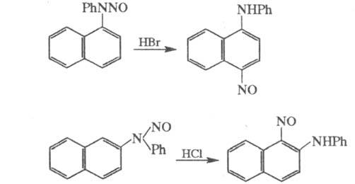

В р-цию вступают как замещенные в кольцо, так и незамещенные вторичные N-нитрозофенил- или N-нитрозонаф-тиламины. Незамещенные в кольцо N-нитрозофениламины дают исключительно n-нитрозопроизводные, N-нитро-зо-1-нафтиламины - 4-нитрозопроизводные; N-нитрозо-2-нафтиламины превращаются в 1-нитрозо-2-нафтиламины, напр.:
