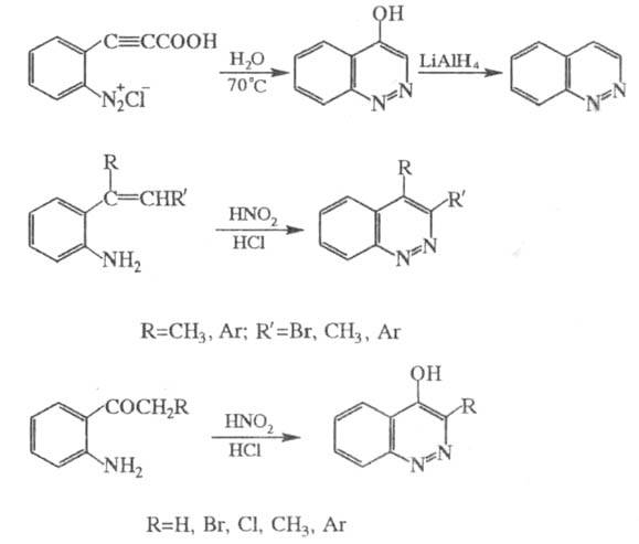

Синтезируют циннолин и его разл. производные по след. р-циям:
