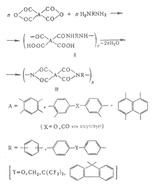

Получение. Линейные полиимиды получают обычно полицикло-конденсацией диангидридов тетракарбоновых к-т и ароматич. диаминов в р-ре или расплаве в одну и две стадии (см. Полициклизация). Неплавкие и нерастворимые полиимиды производят двустадийным методом. Вначале синтезируют поли-амидокислоту (II):
В качестве р-рителей диаминов обычно используют ДМФА, N,N'-диметилацетамид, N-метилпирролидрн, ДМ СО. К полученному р-ру при 15-25 0C добавляют при перемешивании порциями эквимолярное кол-во диангидрида, получая вязкий 10-25%-ный р-р полиамидокислоты. Для снижения скорости обратной р-ции р-ры полиамидокислот хранят при т-рах не выше 0 0C, а также получают их соли или эфиры. Вторую стадию (т. наз. и м и д и з а ц и ю) - циклизацию с образованием имидных циклов - осуществляют термически или каталитически. Термич. способ заключается в нагревании р-ра полиамидокислоты или чаще сформованной из нее пленки или волокна, а также порошка в вакууме или инертной атмосфере с повышением т-ры примерно до 300-3500C. При этом степень полимеризации полимера сначала уменьшается (при 100-1500C), а затем при более высоких т-рах вновь возрастает, что обусловлено протеканием полициклоконденсации по концевым амино- и ангидридным группам.

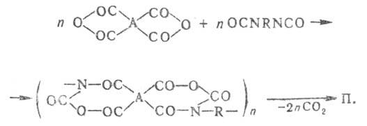

Полиимиды получают также взаимод. диангидридов тетракарбоно-вых к-т и диизоцианатов по схеме:
Р-цию проводят в ДМФА или N,N-диметилацетамиде в присут. третичных аминов или карбоновых к-т. Наиб. применение этот способ получил при синтезе полиамидо-имидов - полимеров, содержащих в цепи имидные циклы и амидные группы. Их получают из трикарбоновых к-т или их производных, напр.тримеллитового ангидрида. По св-вам они близки полиимидам, за исключением термостойкости, к-рая на ~50°С ниже, чем у полиимидов.

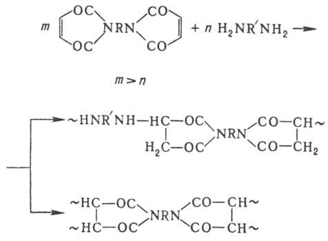

Получение. Для синтеза сетчатых полиимидов используют мономеры с числом функц. групп в молекуле больше двух, а также реакционноспособные олигомеры, содержащие имидные циклы. Функц. группы в них-концевые этиниль-ные, нитрильные, изоцианатные, акриламидные или др., а также кетонные, дифениленовые или др. в основной цепи. Наиб. распространение благодаря доступности исходных в-в, легкости получения и переработки получили сетчатые полиимиды на основе бис-малеинимидов. Формирование трехмерной структуры совмещают с переработкой полиимидов; оно протекает при значительно более низких т-рах (200-2500C), чем термич. циклизация полиамидокислот, и не сопровождается выделением низкомол. продуктов р-ции (чаще H2O), увеличивающих пористость материалов и ухудшающих их св-ва. Р-цию проводят обычно в расплаве при 160-2000C, используя избыток ненасыщ. компонента, напр. бмс-(малеинимидо)ди-фенилметана, и диамин (напр., 4,4'-диаминодифенилметан), дитиол или др. При этом протекают две р-ции по активир. двойной связи бис-малеинимида-нуклеоф. присоединение второго компонента и полимеризация:
