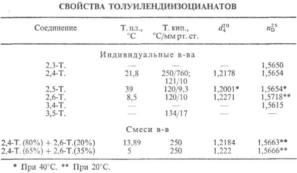

ТОЛУИЛЕНДИИЗОЦИАНАТЫ (ТДИ, диизоцианатото-луолы), мол. м. 174,16; жидкости или кристаллы (см. табл.) от белого до желтого цвета с острым, едким запахом.
Для 2,4-толуилендиизоцианата DHобр —226,15 кДж/моль,4120-37.jpg 402 Дж/моль · К; для смеси 2,4- и 2,6-толуилендиизоцианатов (80:20) pкрит 3,04 МПа, tкрит 463,85 °С, dкрит 0,332 г/см3, h 3,0 МПа·с (25°С), g 49,8416 Н/м (25°С), давление пара (Па) 1,1 (20 °С), 131,4 (80 °С), 286,4 кПа (300 °С), С, (кДж/кг · К) для жидкости 1,478 (25°С), для кристаллов 1,212 (13,9°С), DHпл 111 кДж/кг, DHисп 401,091 кДж/кг (25 °С), 4120-39.jpg —3970,3 к Дж/моль. Толуилендиизоцианаты раств. в ароматич. и хлорированных ароматич. углеводородах, нитробензоле, диэтиловом эфире, ацетоне и др. апротонных орг. р-рителях.
