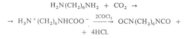

Пром. способ получения: р-р 1,6-гексаметилендиамина в о-дихлорбензоле насыщают при 40-70 °С сухим СО2; полученную желеобразную суспензию N-(6-аминогексил)карбаминовой к-ты (существует в виде биполярного иона) фосгенируют сначала на холоду, затем-при 70-150 °С:
