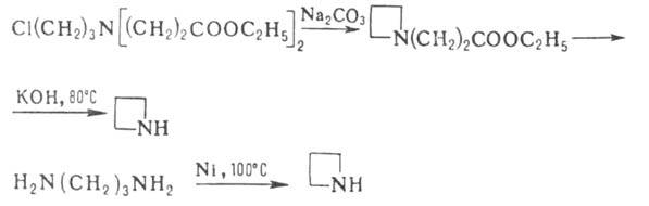

Азетидин может быть получен циклизацией производных1008-4.jpgгалогенпропиламина, 3-аминопропанола или триметилендиамина, напр.:
