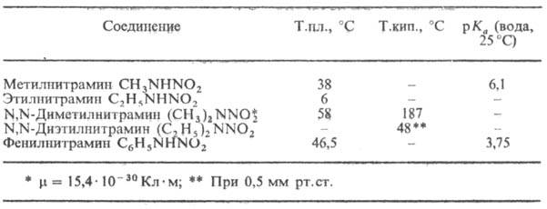

Низшие нитрамины, как правило, жидкости, масла или низкоплавкие твердые в-ва (см. табл.), хорошо раств. во мн. орг. р-рителях. Первичные нитрамины и N-нитрамиды легко раств. в воде. Большинство нитраминов взрывоопасны. АТОМЫ фрагмента C2N2O2 расположены практически в одной плоскости (длины связей и углы показаны на ф-ле I).

СВОЙСТВА НЕКОТОРЫХ НИТРАМИНОВ

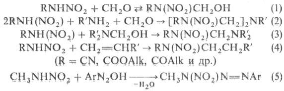

Первичные нитрамины обратимо присоединяются к формальдегиду (р-ция 1), легко вступают в р-цию Манниха (2,3), присоединяются к соед. с активир. двойной связью (р-ция Михаэля, 4), конденсируются с ароматич. диазосоед. (5), а также раскрывают oксирaновый цикл, образуя b-нитррами-нoспирты;
