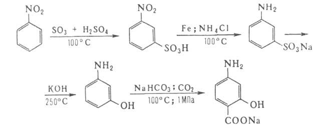

В пром-сти получают смесь 5-аминосалициловой кислоты с 3-аминосалициловой кислотой в соотношении 4:1 нитрованием салициловой к-ты в присут. Hg(NO3)2 при 70 °С с послед. восстановлением образующихся нитросалициловых к-т NaHS при 130°С и 0,3 МПа. Поскольку разделение смеси затруднительно, 5-аминосалициловую кислоту, не содержащую примеси 3-аминосалициловой кислоты, предложено получать восстановлением азобензолсалициловой к-ты каталитически (выход 80%) или NaHSO3 в щелочной среде (выход 92%). 4-аминосалициловую кислоту в пром-сти получают по схеме:
Полученную Na-соль очищают переосаждением и выделяют после кристаллизации в виде дигидрата (т. пл. 122°С; легко раств. в воде, трудно-в этаноле).
