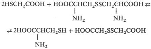

Для тиогликолевой кислоты характерны св-ва карбоновых кислот и тиолов (образование солей, сложных эфиров, амидов, тиолятов, сульфидов, дисульфидов). Обратимо взаимод. с дисульфидами, напр. цистином (скорость, при к-рой устанавливается равновесие, мала при рН < 6 и велика при рН
8 — 10):
На этой р-ции основано использование тиогликолевой кислоты для хим. завивки волос (производные тиогликолевой кислоты-аммониевая соль, соль моно-этаноламина, моноглицериновый эфир-разрушают связи S—S цистина в кератине волос, под действием окислителей эти связи снова образуются).

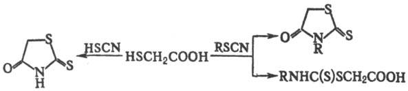

Взаимодействие тиогликолевой кислоты с тиоциановой к-той приводит к 2-тионо-1,3-тиазолидин-4-ону (роданину); с N-замещенными изотиоцианатами при рН 3,0-7,5-к N-замещенным родани-нам, при рН>9,5-к N-замещенным тиокарбамоилтио-гликолевойк-ты:

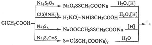

Получают тиогликолевую кислоту обработкой К- или Na-соли хлоруксусной к-ты гидросульфидами щелочных металлов в водной среде; побочно образуются гликолевая, тио- и дитиодигликолевые к-ты. Во избежание образования побочных продуктов м.б. использованы др. соединения S, напр. Na2S2O3, полисульфиды щелочных металлов, тиомочевина, тритиокарбонат Na, напр.:
