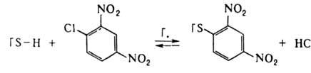

ГЛУТАТИОНТРАНСФЕРАЗЫ (RX : глутатион R-трансферазы), ферменты класса трансфераз, катализирующие взаимод. глутатиона гл. обр. с электрофилами, напр.:
где ГS-остаток глутатиона. Раств. в воде. Молекулы состоят из двух идентичных (мол. м. 25 тыс.) или близких по мол. массе (23 и 25 тыс.) субъединиц, имеют сходный аминокислотный состав. Содержание
