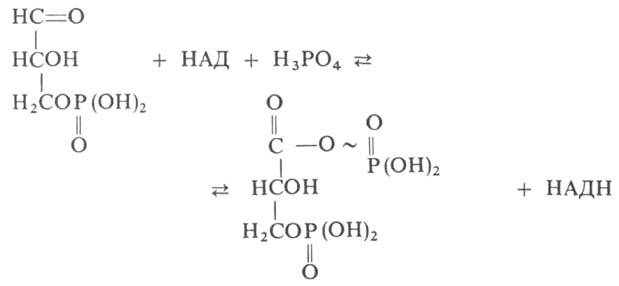

ГЛИЦЕРАЛЬДЕГИДФОСФАТДЕГИДРОГЕНАЗА [D-глицеральдегид-З-фосфат: НАД оксидоредуктаза (фосфорилирующая)], фермент класса оксидоредуктаз, катализирующий одну из важнейших р-ций гликолиза-фосфорилирование глицеральдег ид-3-фосфата:
где НАД и НАДН-соотв. окисленная и восстановленная формы кофермента никотинамидадениндинуклеотида. Р-ция осуществляется в две стадии: 1) окисление 3-фосфоглицеринового альдегида, сопровождающееся ацилированием группы SH фермента и образованием комплекса глицеральдегидфосфатдегидрогеназы с НАДН; 2) перенос 3-фосфоглицерильного остатка на фосфорную к-ту. Энергия, высвобождающаяся на первой стадии, идет на образование макроэргич. связи (обозначена знаком ~) в 1,3-дифосфоглицериновой к-те.
