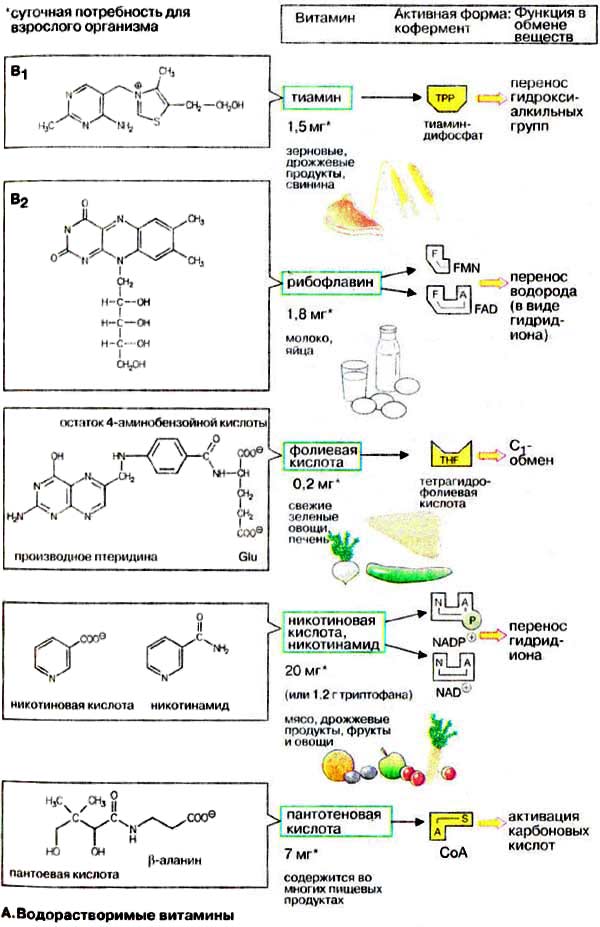

Витамин B1 (тиамин) построен из двух циклических систем — пиримидина (шестичленный ароматический цикп с двумя атомами азота) и тиазола (пятичленныи ароматический цикл, включающий атомы азота и серы), соединенных метиленовой группой. Активной формой витамина Β1 является тиаминдифосфат (ТРР), выполняющий функцию кофермента при переносе гидроксиалкильных групп ("активированных альдегидов"), например, в реакции окислительного декарбоксилирования α-кетокислот, а также в транскетолазной реакций гексозомонофосфатного пути. При недостатке витамина Β1 развивается болезнь бери-бери, признаками которой являются расстройства нервной системы (полиневриты), сердечно-сосудистые заболевания и мышечная атрофия.
Витамин B2 — комплекс витаминов, включающий рибофлавин, фолиевую, никотиновую и пантотеновую кислоты. Рибофлавин служит структурным элементом простетических групп флавинмононуклеотида [ФМН (FMN)] и флавинадениндинуклеотида [ФАД (FAD)]. ФМН и ФАД являются простетическими группами многочисленных оксидоредуктаз (дегидрогеназ), где выполняют функцию переносчиков водорода (в виде гидрид-ионов). Специфические заболевания, связанные с дефицитом рибофлавина неизвестны.*
Молекула фолиевой кислоты (витамин B9, витамин Вc, фолацин, фолат) включает три структурных фрагмента: производное птеридина, 4-аминобензоат и один или несколько остатков глутаминовой кислоты. Продукт восстановления фолиевой кислоты — тетрагидрофолиевая (фолиновая) кислота [ТГФ (THF)] — входит в состав ферментов, осуществляющих перенос одноуглеродных фрагментов (С1-метаболизм). Дефицит фолиевой кислоты встречается довольно часто. Первым признаком дефицита является нарушение эритропоэза (мегалобластическая анемия). При этом тормозятся синтез нуклеопротеидов и созревание клеток, появляются аномальные предшественники эритроцитов — мегалоциты. При остром недостатке фолиевой кислоты развивается генерализованное поражение тканей, связанное с нарушением синтеза липидов и обмена аминокислот.
В отличие от человека и животных микрοорганизмы способны синтезировать фолиевую кислоту de novo. Потому рост микроорганизмов подавляется сульфаниламидными препаратами, которые как конкурентные ингибиторы блокируют включение 4-аминобензойной кислоты в биосинтез фолиевой кислоты. Сульфаниламидные препараты не могут оказывать воздействия на метаболизм жинотных организмов, поскольку они не способны синтезировать фолиевую кислоту.
Никотиновая кислота (ниацин) и никотинамид (ниацинамид) (оба известны как витамин Β5, витамин РР) необходимы для биосинтеза двух коферментов — никотинамидадениндинуклеотида [НАД+ (NAD+)] и никотинамидадениндинуклеотидфосфата [НАДФ+ (NADP+)]. Главная функция этих соединений, состоящая в переносе гидрид-ионов (восстановительных эквивалентов), обсуждается в разделе, посвященном метаболическим процессам. В животных организмах никотиновая кислота может синтезироваться из триптофана, однако биосинтез идет с низким выходом. Поэтому витаминный дефицит наступает лишь в том случае, если в рационе одновременно отсутствуют все три вещества: никотиновая кислота, никотинамид и триптофан. Заболевания. связанные с дефицитом ниацина, проД являются поражением кожи (пеллагра), расстройством желудка и депрессией.
Пантотеновая кислота (витамин B3) представляет собой амид α,γ-дигидрокси-β,β-диметилмасляной кислоты (пантоевой кислоты) и β-аланина. Соединение необходимо для биосинтеза кофермента А [КоА (СоА)] принимающего участие в метаболизме мнотих карбоновых кислот. Пантотеновая кислота также входит в состав простетической группы ацилпереносящего белка (АПБ). Поскольку пантотеновая кислота входит в состав многих пищевых продуктов, авитаминоз из-за дефицита витамина В3 встречается редко.
