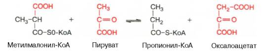

Примером второго типа реакций является метилмалонил-оксалоацетат-транскарбоксилазная реакция, катализирующая обратимое превращение пировиноградной и щавелевоуксусной кислот:
Метилмалонил-оксалоацетат-транскарбоксилазная реакция, катализирующая обратимое превращение пировиноградной и щавелевоуксусной кислот
