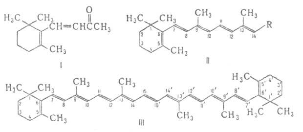

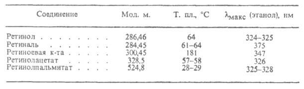

ВИТАМИН А, группа природных соед. - производных1074-44.jpgионона (ф-ла I). Кристаллич. в-ва (см. табл.). Не раств. в воде, хорошо раств. в орг. р-рителях. Разлагаются при взаимод. с О2. Склонны к цис-транс-изомеризации, особенно по связям 11 и 13. Важнейшие представители: ретинол (витамин А1, витамин А1-спирт, эксерофтол; ф-ла II, R = = СН2ОН), ретин аль (ретинен, ретинальдегид, витамин A1-альдегид; II, R = СНО) и ретиноевая к-та (витамин А2, II, R == СООН). У всех соед., кроме 11-цис-ретиналя, присутствующего в сетчатке глаз, все двойные связи имеют транс-конфигурацию.
В организме в результате действия фермента 15,15'-оксигеназы на1074-46.jpgкаротин (главный провитамин витамина А; III) образуются две молекулы ретиналя. Незначит. часть его окисляется до ретиноевой к-ты, к-рая поступает в кровоток, а осн. часть восстанавливается до ретинола. Последний этерифицируется пальмитиновой или др. высшими жирными к-тами и депонируется в печени. В результате послед. гидролиза эфиров своб. витамин секретируется из печени в кровоток. Там он образует комплекс со специфич. ретинолсвязывающим белком (мол. м. 22000), к-рый обеспечивает его солюбилизацию, защиту от окисления и направленный перенос в ткани. Связанный ретинол в отличие от свободного не обладает мембранолитич. действием.
СВОЙСТВА СОЕДИНЕНИЙ, ВХОДЯЩИХ В ГРУППУ ВИТАМИНА А
