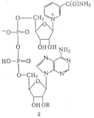

Биол. роль никотиновой
к-ты и никотинамида обусловлена их участием в биосинтезе никотинамидных коферментов
(коферментных форм ниацина): н и к о т и н а м и д а д е н и н-н у к л е о т и д
а (НАД; II, R = Н) и н и к о т и н а м и д а д е н
и н д и н у к л е о т и д ф о с ф а т а [HАДФ; II, R = PO(OH)2].

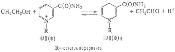

В катализируемых этими
ферментами окислит.-восстано-вит. р-циях НАД и НАДФ играют роль промежут. акцепторов
и переносчиков электронов и атомов водорода. Механизм переноса сводится к обратимому
восстановлению пиридинового кольца в молекуле никотинамидных кофер-ментов, напр.:
В результате таких р-ций
НАД и НАДФ переходят в восстановленное состояние - НАДН и НАДФН. Когда последние
выступают в качестве доноров электронов и протона, эти превращ. протекают в
обратном направлении. Образование НАД(Ф)Н осуществляется стереоспецифично.
