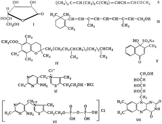

  Витамин K3 (2-метил-1,4-нафтохинон) получают окислением 2-метилнафталина. Витамином K3 пользуются в медицинской практике в виде растворимой в воде натриевой соли бисульфитного производного (V).
  Производство витамина B1 (тиамина, VI) основано на конденсации 2-метил-4-амино-5-хлор (бром) метилпиримидина с 4-метил-5-b-оксиэтилтиазолом. Кофермент витамина B1кокарбоксилаза (VII), или дифосфорный эфир тиамина, применяемый для лечения заболеваний сердца, получают фосфорилированием тиамина с последующей очисткой на ионообменных смолах и кристаллизацией.

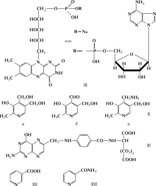

  Витамин В2 (рибофлавин, VIII) образуется при культивировании Eremothecium ashbyii и других микроорганизмов без выделения в виде сухой биомассы (с использованием только для кормления с.-х. животных), а синтетический рибофлавин (применяемый в медицине) получают в виде кристаллического продукта деструктивным окислением D-глюкозы (из кукурузного крахмала) в D-apaбоновую кислоту и рядом других операций превращают в конечный продукт — жёлто-оранжевые кристаллы высокой степени чистоты. Важное производное рибофлавина — его кофермент рибофлавин-5'-фосфат натрия (IX, R = Na), применяемый для инъекций, получают фосфорилированием рибофлавина, а другой кофермент — ФАД (IX, R — остаток аденозин-5'-фосфата) получают конденсацией рибофлавина-фосфата и аденозин-5'-фосфата.
  Витамин B6 (пиридоксин, X, а) синтезируют, конденсируя метоксиацетил-ацетон с циануксусным эфиром в присутствии аммиака в 2-метил-4-метоксиметил-5-циан-6-оксипиридин, который подвергают нитрованию, затем рядом операций превращают в пиридоксин. Известен также и другой способ получения пиридоксина — через 4-метил-5-пропоксиоксазол диеновым синтезом с формалем бутен-2-диола-1,4. Другими формами B6 являются пиридоксол (X, б) и пиридоксамин (X, в).

  Витамин Вс (фолиевую кислоту, XI) синтезируют одностадийной конденсацией 2,4,5-триамино-6-оксипиримидина, 1,1,3-трихлорацетона и n-аминобензоил-L-глутаминовой кислоты.
  Витамин PP (никотиновую кислоту, XII) получают окислением b-пиколина (выделяемого из каменноугольного дёгтя), ресурсы которого ограниченны, а также окислением хинолина или 2-метил-5-этилпиридина. Для медицинских целей пользуются, кроме никотиновой кислоты, никотинамидом (XIII).
