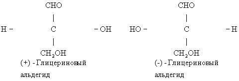

Антиподы оптические, пространственные изомеры с одинаковыми химическими и физическими свойствами, кроме направления (знака) вращения плоскости поляризации света. По структуре молекулы антиподов оптических относятся друг к другу, как предмет к своему зеркальному изображению (см. Изомерия). Антипод, вращающий плоскость поляризации света вправо, называется право-вращающим [(+)-антиподом], а вращающий влево — левовращающим [(—)-антиподом]. Примером антипода оптического может служить глицериновый альдегид
