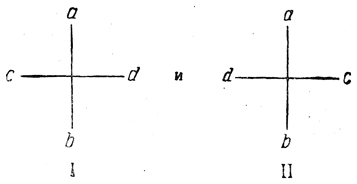

Стереохимическая теория дает следующее объяснение способа разделения оптических антиподов при помощи оптически деятельных соединений. Ввиду того, что молекулы оптических антиподов вполне подобны друг другу и отличаются лишь как зеркальные изображения, они обладают одинаковыми свойствами, за исключением различного вращения плоскости поляризации и кристаллизации в энантиоморфных формах. Но если в молекулы двух оптических антиподов, относящихся друг к другу, как предмет к зеркальному изображению, ввести новую оптически деятельную группу, т. е. вращающую плоскость поляризации только в левую или только в правую сторону, то из двух антиподов получатся две конфигурации, также не совмещающиеся друг с другом, но уже не относящиеся друг к другу, как предмет к зеркальному изображению. Например, если ввести оптически активную группу
вместо атома а в молекулы, изображенные схемами I и II

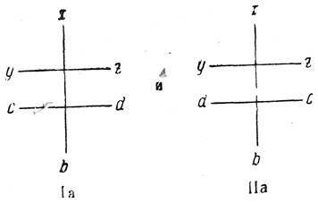

то получатся две формы Ia и IIа
не относящиеся друг к другу, как предмет к зеркальному изображению. Следовательно, эти формы должны отличаться не только оптическими свойствами, но и всеми остальными физическими свойствами, в том числе и растворимостью. Если, воспользовавшись этими отличиями, разделить формы Iа и IIа и превратить их затем в первоначальные соединения заменой оптически активной группы на атом а, то получатся раздельно соединения I и II, т. е. отдельные оптические антиподы.
Из сказанного ясно, что расщепление недеятельных веществ вторым способом Пастера представляет лишь частный случай возможных реакций этого рода. Действительно, не только при получении солей оптически деятельных оснований, но при всякой иной реакции, когда с оптически деятельным веществом взаимодействует недеятельное вещество, представляющее собой смесь антиподов, из двух антиподов получаются вещества с совершенно различными физическими свойствами, допускающими их легкое разделение.
