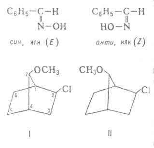

АНТИ..., СИН... (греч. anti--приставка, означающая противоположность; греч. syn-- приставка, означающая совместность), приставки, обозначающие: 1) гео-метрич. изомеры с двойной связью1032-30.jpg=N— и —N=N—. Напр., в изомерах бензальдоксима "син" указывает на сближенность расположения атома Н и группы ОН, "анти" - на удаленность:
В соответствии с правилами ИЮПАК (см. Номенклатура стереохимическая)вместо этих приставок используют (Е)- и (Z)обозначения.
2) Положение заместителя у мостикового атома бициклоалканов; напр., в сын-изомере 7-метокси-2-хлорбицикло[2.2.1]гептана (ф-ла I) заместитель в положении 7 повернут в сторону главной ветви, имеющей самую низкую нумерацию, в анти-изомере (II)-в противоположную сторону.

  • Современная номенклатура: Для оксимов и аналогичных соединений с C=N-связью приставки син/анти официально заменены на (E)-/(Z)- конфигурацию согласно правилам ИЮПАК, где приоритет определяется атомными номерами заместителей
