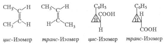

ЦИС..., ТРАНС... (лат. cis - по эту сторону; лат. trans -сквозь, через, за), приставки для обозначения расположения заместителей по одну сторону (цис)или разные стороны (транс)относительно линии, проходящей через два атома, связанных двойной связью, или плоскости, проходящей через атомы цикла.
См. также Номенклатура стереохимическая.

  • Геометрическая изомерия - цис-транс изомеры являются частным случаем стереоизомеров, которые отличаются пространственным расположением атомов при ограниченном вращении вокруг связи.
  • Влияние на свойства:
    • Цис-изомеры часто имеют более высокую полярность и температуру кипения, но более низкую температуру плавления по сравнению с транс-изомерами.
    • Транс-изомеры, как правило, более стабильны и имеют более линейную форму.
