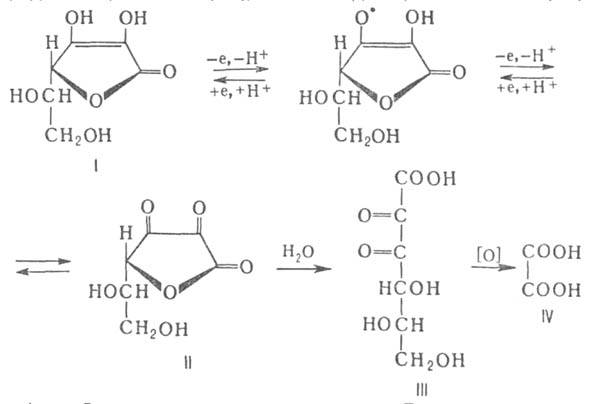

Аскорбиновая к-та устойчива в сухом виде в темноте. В водных р-рах, особенно в щелочной среде, быстро окисляется обратимо до дегидроаскорбиновой к-ты (окислит.-восстановит. потенциал + 0,058 В) и далее необратимо до 2,3-дикетогулоновой (III), а затем до щавелевой к-т (IV):

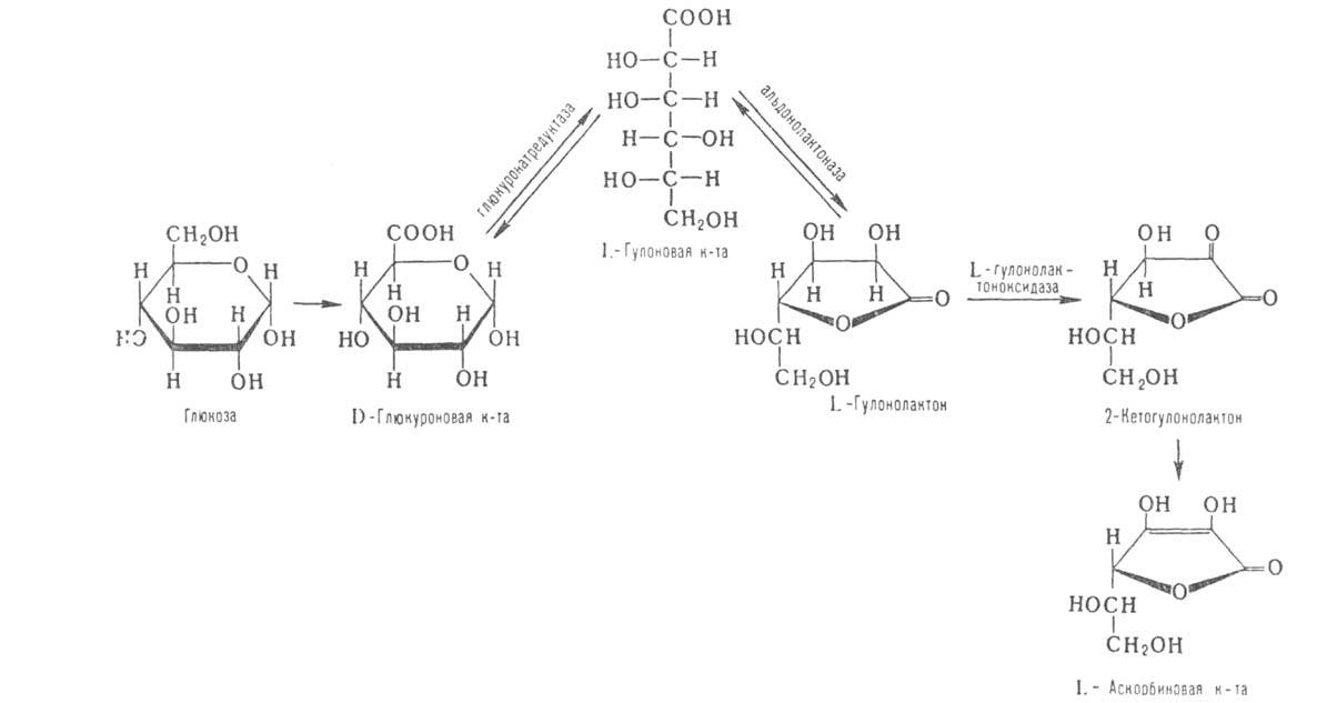

Биосинтез аскорбиновой к-ты происходит гл. обр. из глюкозы (см. рис.) или галактозы. Дегидроаскорбиновая к-та образуется из аскорбиновой. Катаболизм аскорбиновой к-ты у человека и животных протекает с образованием тех же продуктов, что и при ее окислении.

Схема биосинтеза аскорбиновой к-ты из глюкозы.
