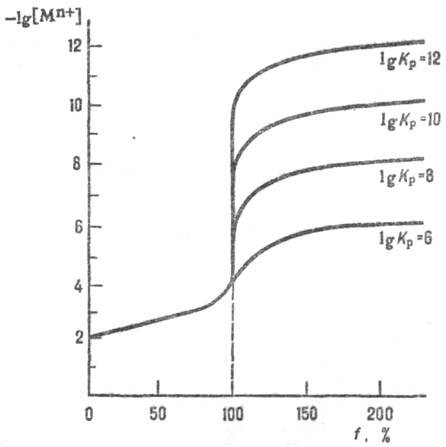

Часто строят логарифмич. кривую титрования, откладывая по оси ординат значения lgC (или величины, пропорциональные им), а по оси абсцисс-степень оттитрованности f (безразмерная величина или в %), к-рая равна отношению кол-ва nт (или объема Vт) добавленного титранта к кол-ву nт.э. (или объему Vт.э.) титранта, необходимому для достижения т.э.: f= Vт/Vт.э. = nт/nт.э.. Тогда до т.э. f< 1 (<100%), в т.э. f = 1 (100%), а после т.э. f> 1 (>100%). Соотв. логарифмич. кривая титрования состоит из трех участков: пологая ветвь, крутой подъем (скачок титрования) и вторая пологая ветвь (см. рис.). Величина скачка титрования зависит от константы равновесия Кр р-ции между определяемым в-вом и титрантом (р-ция титрования). С уменьшением величины lgKp скачок уменьшается. Если при выполнении анализа допустима погрешность порядка b0,1%, за начало скачка принимают точку f = 0,999, а за его конец-точку f = 1,001. В этом случае только при lgKp > 6 погрешность из-за несовпадения к. т. т. и т. э. не превысит допустимую.
Логарифмич. кривые титрования р-ра ионов металлов Мn+ р-ром этилен-диаминтетрауксусной к-ты Н4Y; Кp - константа равновесия р-ции титрования Mn++Y4-
MYn-4; Kp=[MYn-4]/[Mn+][Y4-].
