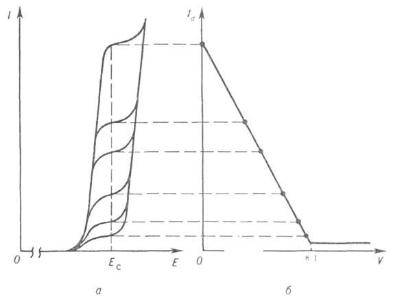

АМПЕРОМЕТРИЧЕСКОЕ ТИТРОВАНИЕ, метод количеств. анализа, основанный на волътамперометрии с линейной разверткой потенциала. Конечную точку титрования устанавливают по зависимости диффузионного тока Idпри постоянном потенциале Ес индикаторного электрода от объема V прибавленного титранта. Электрохимически активным в-вом, обусловливающим измеряемый диффузионный ток, м. б. определяемый компонент, титрант, продукт их взаимод. или в-во ("индикатор"), дополнительно введенное в электролитич. ячейку. Выбор значения Ес производят по вольтамперограммам определяемого в-ва (см. рис.) и титранта. Титрантом служит р-р реагента - осадителя, окислителя, восстановителя или комплексообразующего в-ва, концентрация к-рого на неск. порядков превышает концентрацию определяемого в-ва, с к-рым он взаимодействует. Титрант прибавляют из микробюретки небольшими порциями, благодаря чему разбавлением исследуемого р-ра можно пренебречь.
Форма кривых титрования Id=f(V)зависит от того, какое в-во электроактивно до и после точки эквивалентности, но всегда эти кривые имеют по крайней мере две ветви, к-рые пересекаются в конечной точке (к. т.) титрования.
Вольтамперограммы (а) определяемого электроактивного в-ва и кривая его амперометрич. титрования (6).
Обычно эти ветви прямолинейны. На рис. в кач-ве примера приведена кривая титрования электроактивного в-ва нелектроактивным реагентом. При последоват. титровании неск. в-в на кривой титрования имеется соответствующее число точек перегиба. Важное преимущество амперометрического титрования перед вольтамперометрией - возможность определять не только электроактивные в-ва, но и любые др. с применением электроактивных реагентов.
