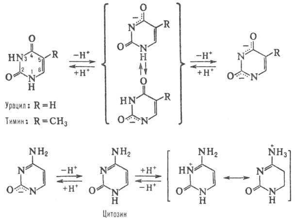

коферментов и др. Канонич. пиримидиновые основания -цитозин (4-амино-2-пиримидон, сокращенно С),
тимин (3-метил-пиримидин-2,4-дион, T) и урацил (пиримидин-2,4-дион, U); разл.
формы молекул. Пиримидиновые основания (они существуют при разных значениях рН) показаны на схеме.
