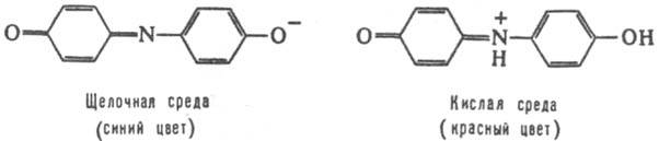

Восстанавливаются (Fe в кислой среде, Na2S, Na2S2O4) до бесцв. 4,4'-дигидроксидифениламинов, вновь переходящих в индофенолы под действием окислителей (HgO, Ag2O, O2). На этом св-ве основано применение нек-рых индофенолов как окислит.-восстановит. индикаторов. Кроме того, индофенолы обратимо меняют окраску при изменении рН среды:

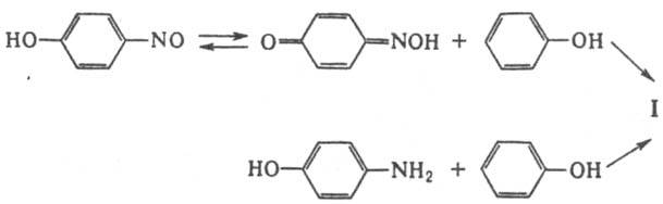

Подобно п-бензохинону индофенолы присоединяют в орто-положение к центр. атому N разл. группы (SH, ArNH, S2O3H), к-рые могут вступать во внутримол. циклизацию, что используется в синтезе оксазиновых, тиазиновых, диазиновых и сернистых красителей. Получают индофенолы взаимод. п-нитрозофенолов с фенолами (нитрозный способ) или совместным окислением (К2Сr2О7, NaClO) в кислой среде фенолов и n-аминофенолов (окислит. способ), напр.:
