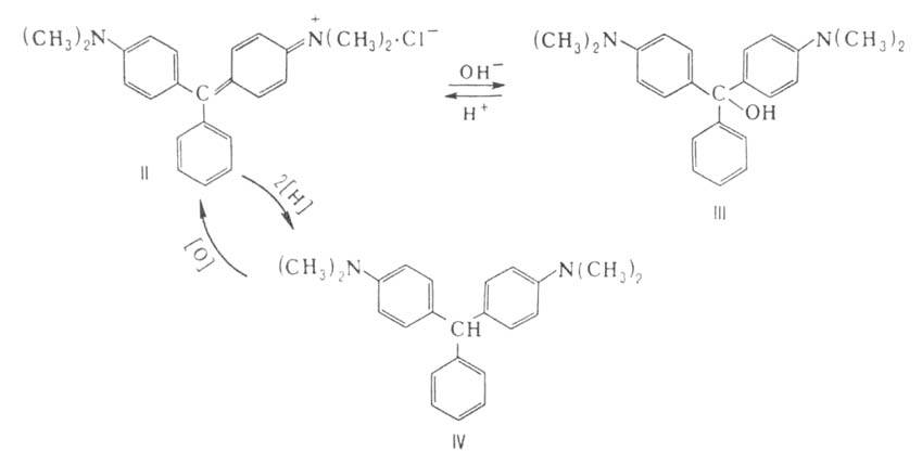

В щелочной среде аминотри-арилметановые красители (напр., II) с измеримой скоростью обратимо переходят в бесцветные карбинольные основания (III), при действии восстановителей обратимо превращ. также в бесцветные лейкосоединения (IV):
В воде аминотри-арилметановые красители частично гидролизуются до карбинольных оснований, что является причиной их низкой прочности при стирке.
