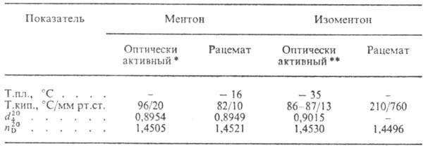

СВОЙСТВА МЕНТОНА И ИЗОМЕНТОНА
* [a]20D
+24,8 и -29,6°. ** [a]20D + 95 и -94,3°.
