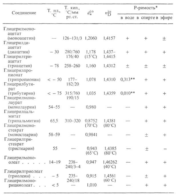

СВОЙСТВА ГЛИЦЕРИДОВ
* Знак " + " означает, что глицерид растворим; знак "±"-плохо растворим, знак " — "-нерастворим.
** Р-римость в % по массе.
Глицериды стеариновой, олеиновой, пальмитиновой к-т-эмульгаторы и стабилизаторы пищ. жиров, косметич. кремов, фармацевтич. мазей, пластификаторы и смазки, компоненты составов для аппретирования бумаги, волокон, сырье для получения мыла и высших карбоновых к-т. Глицериды низших карбоновых к-т-пластификаторы эфиров целлюлозы, р-рители глифталевых смол, шеллака, эфиров целлюлозы. Глицеромоноацетат - эмульгатор в пищ. пром-сти, желатинирующий агент ВВ. Триглицерид азотной к-ты (нитроглицерин)-лек. препарат, компонент ВВ.
