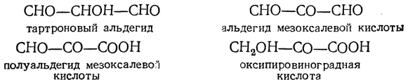

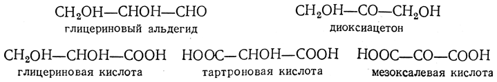

Окислением глицерина были получены следующие вещества:
Можно предполагать образование также следующих продуктов:

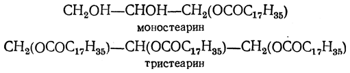

Сложные эфиры глицерина с органическими одноосновными кислотами получают названия по входящим в их состав кислотам: эфиры пальмитиновой кислоты называются пальмитинами, стеариновой — стеаринами, олеиновой — олеинами и т. д. Три ряда сложных эфиров обозначают, пользуясь приставками моно-, ди- и три-, например:

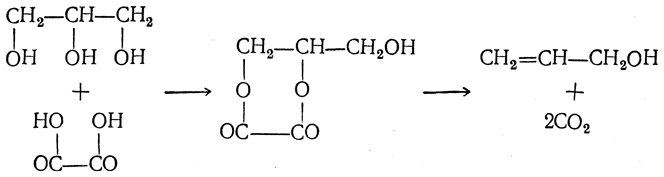

При действии на глицерин безводной щавелевой кислоты НООС—СООН можно получить аллиловый спирт. Если безводную щавелевую кислоту нагревать с избытком глицерина до 150° С, то сначала образуется двузамещенный щавелевоглицериновый эфир, который при дальнейшем нагревании распадается на углекислоту и аллиловый спирт:

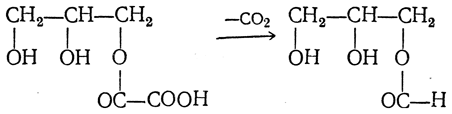

С водной щавелевой кислотой2С2О4∙2Н2О) образуется однозамещенный кислый эфир щавелевой кислоты, который при нагревании теряет СО2 и переходит в сложный эфир муравьиной кислоты (моноформин глицерина):
