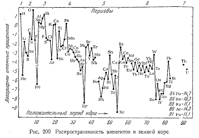

Одной из важнейших практических характеристик элементов является их распространенность в природе. Ниже сопоставлены цифры атомных процентов для наиболее распространенных в земной коре элементов:
Как показывают приведенные данные, из общего числа составляющих земную кору (все три оболочки – воздушную, водную и верхнюю часть твердой) атомов 99,4% приходится на долю только 15 элементов, а содержание всех остальных вместе взятых составляет лишь 0,6%. Из рис. 209 видно, что относительная распространенность элементов является хотя и очень сложной, но все же определенно периодической функцией положительного заряда ядра.

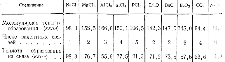

Взаимодействие между элементами протекает, как правило, тем более энергично, чем сильнее они отличаются друг от друга по своему химическому характеру. Поэтому, например, теплоты образования соединений между членами одного и того же периода обычно тем больше, чем дальше они расположены друг от друга. В качестве иллюстрирующего эту закономерность примера ниже приводятся теплоты образования некоторых соединений между элементами 3 и 2 периодов. Так как формулы этих соединений различны, данные для них непосредственно сопоставляться не могут и должны быть предварительно приведены к сравнимому виду. Для этого теплоты образования грамм–молекул делят на число имеющихся в соединении валентных связей и получают таким образом величины, отнесенные к одному грамм–эквиваленту (теплоты образования «на связь»). Последние уже могут быть сопоставлены друг с другом. Ход расчета виден из данных приводимой ниже таблицы.

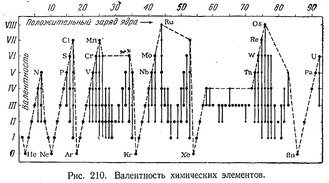

Валентности химических элементов сопоставлены на рис. 210, причем более характерные из них обозначены точками большегоразмера. Хотя валентность, вообще говоря, зависит от природы обоих взаимодействующих атомов (а также и от внешних условий), однако у многих элементов она остается практически постоянной. Для других (например, Mn, Ru) наблюдается, наоборот, проявление очень большого ее разнообразия.
Из элементов малых периодов (1–3) переменная валентность характерна только для N, P, S и Сl. Гораздо распространеннее она среди членов больших периодов (4–7), причем в началах этих периодов тенденция к образованию соединений низших валентностей при переходе по рядам (4–10) снизу вверх усиливается, а в их концах (ряды 13–16) ослабевает. У подобных элементов с переменной валентностью максимальная из них наблюдается обычно в кислородных и фтористых соединениях, минимальная– в соединениях с другими галоидами (и особенно в комплексных цианидах).
