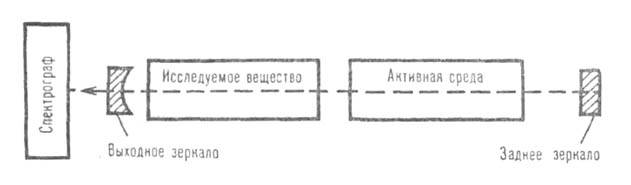

ВНУТРИРЕЗОНАТОРНАЯ ЛАЗЕРНАЯ СПЕКТРОСКОПИЯ вид лазерной спектроскопии, в к-рой исследуемое в-во в любом агрегатном состоянии помещают между зеркалами резонатора лазера на пути лазерного излучения, как показано на рисунке. Лазерное излучение, отражаясь от зеркал резонатора, многократно проходит через образец. При этом потери энергии излучения внутри резонатора вследствие рассеяния на зеркалах, отражения на окошках кювет (в случае жидкостей или газов), дифракции и др. причин компенсируются благодаря усилению излучения активной средой лазера.
Если исследуемое в-во поглощает излучение в области частот (длин волн), к-рые генерируются лазером, наблюдаемый спектр лазерного излучения меняется: в нем резко ослабляются или вовсе исчезают соответствующие линиям поглощения участки спектра, т.е. появляются т. наз. провалы. Глубина провала определяется величиной поглощения образца. При этом ширина линий в спектре поглощения последнего должна быть много меньше ширины полосы люминесценции активной среды лазера, чтобы не происходило компенсации потерь энергии излучения, связанных с поглощением ее исследуемым в-вом.
