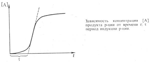

Момент окончания периода индукции
всегда несколько условен. Измеряется период индукции приближенно, напр. путем графич.
анализа 5-образной кривой зависимости кол-ва продукта А от времени t
(см. рис.). В зависимости от механизма р-ции и условий ее протекания (т-ра,
плотность или масса реагентов и др. параметры) период индукции меняется в широких пределах-от
малых долей микросекунды до суток и более. Данные о периоде индукции помогают понять качеств.
и количеств. закономерности кинетики р-ций.
