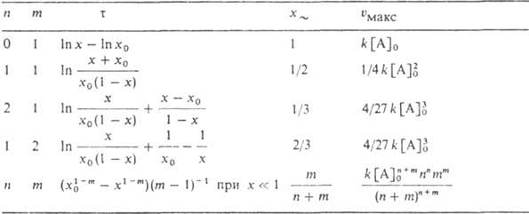

Для автокаталитич. р-ции A->Z, где А-исходное в-во, Z-продукт, обладающий каталитич. действием, скорость р-ции во мн. случаях описывается ур-нием:
где [А] и [Z]-концентрации в-в А и Z, и и т-порядки р-ции по этим в-вам, k-константа скорости. Для кинетич. описания таких р-ций удобно использовать безразмерные характеристики: степень превращения x = [Z]/[A]0, где [А]0-концентрация в-ва А в момент времени t = 0, и величину1002-44.jpg Точке перегиба на кинетич. кривой и значению1002-45.jpgсоответствует степень превращения х~ = т/(п + т). Параметры k,т и n определяют из экспериментальных данных. При1002-46.jpg можно считать1002-47.jpg1002-48.jpg тогда1002-49.jpg Отсюда1002-50.jpg Определив х~ и зная m, находят п = т(1 —х~)/х~и1002-51.jpg В таблице при ведены значения1002-52.jpg и1002-53.jpg для разных и, т и1002-54.jpgЕсли р-ция катализируется не конечным продуктом, а промежут. в-вом,1002-55.jpgв момент времени, когда становится максимальной концентрация промежут. в-ва (при малой степени превращения).
СТЕПЕНЬ ПРЕВРАЩЕНИЯ ВЕЩЕСТВА х И МАКСИМАЛЬНАЯ СКОРОСТЬ РЕАКЦИИ1002-56.jpg ДЛЯ АВТОКАТАЛИТИЧЕСКОЙ РЕАКЦИИ А -> Z (параметры п, т и1002-57.jpgпояснены в тексте)
