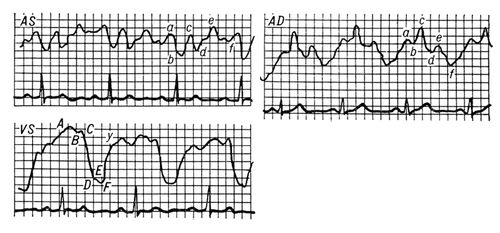

Электрокимограмма здорового человека: AS — левого предсердия; AD — правого предсердия; VS — левого желудочка; латинскими буквами обозначены отдельные элементы кривых.
