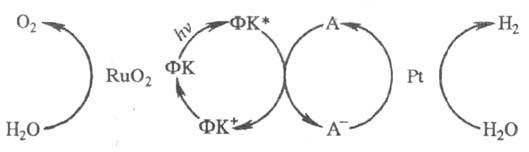

системы, в принципе можно получить высоко-энергетич. и экологически чистое топливо из воды и газов атмосферы, являющихся доступным и практически неисчерпаемым сырьем. Одна из самых перспективных р-ций - фо-токаталитич. разложение воды на H2 и O2 при облучении видимым или УФ светом. Этот процесс м. б. осуществлен в микрогетерогенных системах; обычно его изображают след. схемой (ФК - фотокатализатор):
В фотохим. стадии из (фотокатализатора при участии возбужденного состояния ФК* по сопряженной р-ции с акцептором А образуются достаточно сильный окислитель ФК+ и восстановитель А-, т. е. происходит разделение зарядов. В качестве ФК часто используют комплекс
, где biру - 2,2'-бипиридин, а в качестве А - орг. бикатион N,N'-диметил-4,4'-бипиридина (метилвиологен, MB2+). При применении в качестве ФК полупроводниковых систем роль ФК+ и А- играют соотв. дырки в валентной зоне и электроны в зоне проводимости. Выделение H2 и O2 осуществляется в темновых каталитич. р-циях при взаимод. соотв. А- и ФК+ с H2O. В качестве катализаторов этих процессов обычно используют коллоидные Pt и RuO2.
