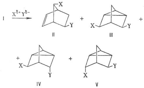

Каталитич. гидрирование норборнадиена приводит последовательно к норборнену и норборнану. При нагревании норборнадиен изомеризуется в циклогептатриен (тропилиден). Для норборнадиена характерны разл. типы перегруппировок в р-циях электроф. и радикального присоединения, напр. перегруппировка Вагнера-Меервейна с образованием соед. ф-лы II (см. Норборнен), а также перегруппировки, связанные с участием второй двойной связи и приводящие к соед. нортрицикленового скелета с экзо- и эндо-конфигурациями заместителей (III-V):
