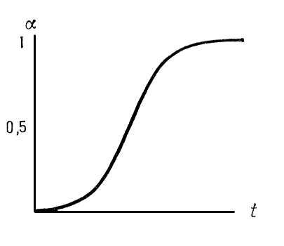

  Продукт реакции — уксусная кислота CH3COOH и ион Н+, образующийся при её электролитической диссоциации, ускоряют реакцию. Скорость автокаталитической реакции вначале возрастает вследствие увеличения количества продукта, являющегося катализатором, а затем падает в результате израсходования исходных веществ. Поэтому зависимость степени превращения a от времени t описывается S-образной кривой (см. рис.). Реакция начинается благодаря присутствию в начальный момент некоторого малого количества продукта (затравка) или другого катализатора, или, наконец, за счёт медленной некаталитической реакции, происходящей параллельно каталитической. Если начальная концентрация катализатора и скорость некаталитической реакции весьма малы, то в течение некоторого времени, называемого периодом индукции, реакция настолько медленна, что практически не обнаруживается, и лишь по истечении этого времени становится заметной.

Автокаталитическая реакция первого порядка (по исходному веществу и продукту); начальная концентрация продукта равна 0,1% от начальной концентрации исходного вещества.
