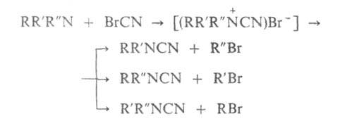

БРАУНА РЕАКЦИЯ, расщепление третичных аминов бромистым цианом с образованием цианамидов и алкилбромидов:1061-30.jpg

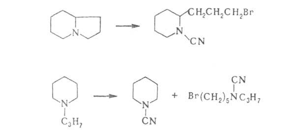

Алифатич. амины расщепляют в инертном р-рителе при охлаждении. Арилдиалкил- и особенно диарилалкиламины реагируют в значительно более жестких условиях. Расщепление гетероциклич. третичных аминов бромцианом затрудняется с увеличением цикла и может сопровождаться распадом кольца, напр.:
Брауна реакция включает промежут. образование нестойкой четвертичной соли аммония и послед. нуклеоф. замещение орг. остатка бромид-ионом:

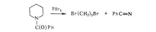

Данные о направлении распада несимметричных аминов используют для определения относит. прочности связи орг. радикала с атомом азота. Прочность связи можно определить также расщеплением бензоильных производных вторичных аминов с помощью РС15 или РВr5 (это расщепление также иногда называют Брауна реакцией):
Циклич. амины превращаются при этом в алифатич. дигалогениды:
