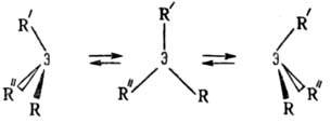

ПИРАМИДАЛЬНАЯ ИНВЕРСИЯ, внутримол. переход конфигурации молекулы, содержащей. трехкоординац. пирамидальный атом, напр. N, P, As, С-, Si- , из одной энантиомерной формы в другую. Осуществляется через промежут. форму с плоской конфигурацией (т.е. путем политопной перегруппировки):

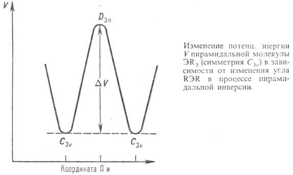

Высота энергетич. барьера пирамидальной инверсии DV(см. рис.) зависит от природы пирамидального атома и заместителей. Так, энергетич. барьер пирамидальной инверсии NH3 ~ 24,7 кДж/моль (время жизни пирамидальной конфигурации т = 2,5· 10 -11 с). Он мало меняется при замещении атомов H на группы с близкой электроотрицательностью [ ~ 9,6 кДж/моль для CH3NH2, 18,4 кДж/моль для (CH3)2NH], резко уменьшается в случае более электроположит. лигандов (напр., LiNH2) и повышается в случае более электроотрицат. заместителей (-251,4 кДж/моль для NF3).
