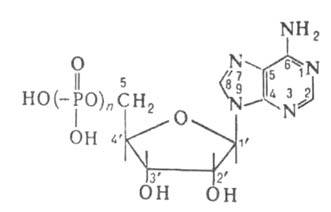

АДЕНОЗИНФОСФОРНЫЕ КИСЛОТЫ (адениновые рибонуклеотиды), производные аденозина, содержащие остатки ортофосфорной или полифосфорных к-т в разл. положениях рибозного кольца. Большинство аденозинфосфорных кислот имеют важное биол. значение; особое место занимают аденозин-5'-фосфорные к-ты (см. ф-лу)-моно-, ди- и трифосфорные (n-соотв. 1, 2, 3), обозначаемые АМФ, АДФ, АТФ (см. табл.). К аденозин-5'-фосфорным относятся также менее изученные к-ты с n = 4 и 5. Среди продуктов метаболизма нек-рых коферментов обнаружены аденозин-2',5'- и аденозин-3',5'-дифосфорные к-ты. К аденозинфосфорным кислотам относятся также аденозинмонофосфат циклический и диаденозинтетрафосфорная к-та, играющие регуляторную роль в обмене в-в. При щелочном гидролизе РНК образуется смесь аденозин-2'-и аденозин-З'-монофосфор-ных к-т. Аденозин-5'-фосфорные к-ты имеют характерный оптич. спектр с максимумом в области 260 нм и минимумом при 230 нм. Это к-ты средней силы (рК'а ~ 1).
