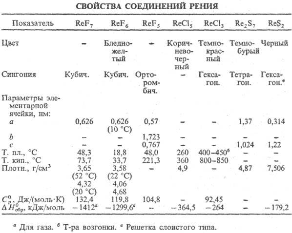

Устойчивые сульфиды рения -Re2S7 и ReS2 (см. табл.); окисляются HNO3, H2O2 и др. до HReO4. Сульфид Re2S7 при 500-600 °С сгорает на воздухе до Re2O7; почти не раств. в воде и соляной к-те; получают при длит, пропускании H2S через солянокислый р-р рената(VII) щелочного металла. ReS2 устойчив на воздухе до 180-200 °С, выше 300 °С сгорает до Re2O7; не раств. в H2SO4, соляной к-те и р-рах щелочей; получают взаимод. порошка рения с S при 900-1000 °С в запаянной вакуумированной трубке или атмосфере инертного газа, а также разложением Re2S7 в вакууме. Известны также ReS3, Re2S3, ReS, оксисульфиды ReO2S3, ReOS. Аналогично сульфидам получают селениды Re2Se7 и ReSe2 (плотн. 8,27 г/см3). Сульфиды и селениды рения-эффективные катализаторы гидрирования орг. в-в.
Рений-единств. металл, образующий устойчивый гептафторид ReF7 (см. табл.); т-ра полиморфного перехода — 110 °С; 4048-12.jpg 5,45 Дж/моль, 4048-13.jpg 31,8 кДж/моль; 4048-14.jpg 354,9 Дж/(моль·К); ур-ния температурной зависимости давления пара: lgp(Па) = 5,1524-1,4703 lgT-2205,8/Т (258,684048-15.jpgТ4048-16.jpg 321,45 К), lgp(Пa) = 29,4743 + 9,90825 lgT-244,28/Г(321,454048-18.jpgТ4048-20.jpg347,76 К); быстро гидролизуется водой до HF и HReO4. Гексафторид ReF6-кубич. форма переходит в ромбическую при -3,45°С, DHперехода 4,40 кДж/моль, 4048-21.jpg4,56 кДж/моль, 4048-22.jpg28,3 кДж/моль; легко гидролизуется, во влажном воздухе образует ReO2; в присут. следов влаги превращ. в ReOF4; хорошо раств. в безводном HF. Пента-фторид ReF5 (,4048-23.jpg 50,3 кДж/моль) взаимод. с СС14, гидролизуется водой; получают восстановлением ReF6 водородом, Si, W или Re, а также PF3. Тетрафторид ReF4-кристаллы с тетрагон. решеткой (а = 1,012 нм, с = 1,595 нм); возгоняется выше 300 °С; получают восстановлением ReF6 рением, Н2, SO2 либо при диспропорционировании ReF5.
Из хлоридов рения наиб. изучены ReCl5 и ReCl3, из оксохло-pидов-ReOCl4, ReO3Cl. Пентахлорид ReCl5 в атмосфере инертного газа выше 600 °С диссоциирует на Re и С12, при 190-360 °С-на С12 и ReCl3; во влажном воздухе дымит, в воде диспропорционирует на производные Re(IV) и Re(VII); при нагр. реагирует с О2 со вспышкой, образуя оксохлори-ды. Трихлорид ReCl3 при 400-450 °С сублимируется с разложением, при 800-850 °С испаряется без разложения, выше 1000 °С диссоциирует на Re и С12;4048-24.jpg123,9 Дж/(моль·К); на воздухе при комнатной т-ре устойчив, в присут. влаги образует дигидрат ReCl3-2H2O, при нагр. на воздухе или в среде О2 дает оксохлориды и С12; получают термич. диссоциацией ReCl5 или разложением хлорорената серебра. Среди важнейших кислородных соединений рения-рениевая к-та HReO4 (см. Рения оксиды)и ее соли-ренаты (VII), образующиеся при взаимод. HReO4 со щелочами, оксидами или карбонатами металлов. Плохо раств. в воде ренаты Т1, К, Rb, Cs, Ag, умеренно-соли NH4, Pb, хорошо-соли Na, Mg, Ca, Fe, Си и др.
