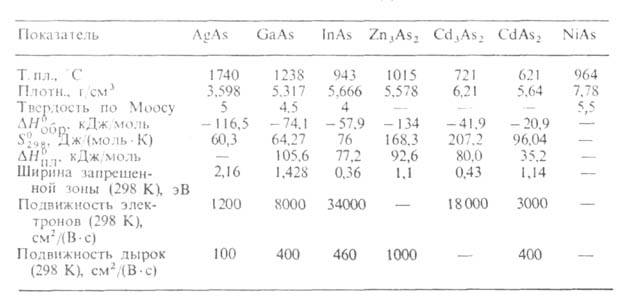

Арсениды применяют в осн. как полупроводниковые материалы. Св-ва важнейших арсенидов приведены в таблице.
