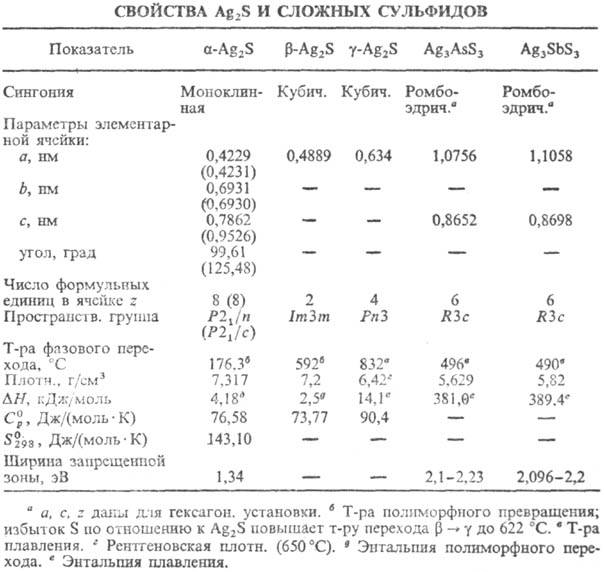

СЕРЕБРА СУЛЬФИД Ag2S, серо-черные кристаллы; существует в трех модификациях (см. табл.)-фазах переменного состава; область гомогенности для b-Ag2S ~ 33,31 — 33,33 ат. % S (177 °С), для g-Ag2S - 32,36 - 37,04 ат.% S (727 °С). Практически не раств. в воде, орг. р-рителях, водном аммиаке, разлагается водным р-ром KCN или царской водкой. При нагр. в вакууме диссоциирует на Agтв и пары S, ур-ние температурной зависимости давления пара S lgp(мм рт. ст.) = — 13082/Т + 9,24. При нагр. на воздухе окисляется, a-Ag2S-полупроводник; фоточувствителен; подвижность электронов 63,5 см2/(В·с), дырок 19,0 см2/(В·с); r 1000 Ом·см; коэф. термоэдс —1000 мкВ/К; теплопроводность 7,52 Вт/(см·К). b-Ag2S имеет r 10-3 Ом·см; коэф. термоэдс — 60 мкВ/K.

Сложные серебра сульфиды -соед. Ag2S c сульфидами As, Sb, Bi, Si, Ge, Ga, In и др. Наиб. важны из них тритиоантимонат Ag3SbS3 (темно-малиновые кристаллы) и тритиоарсе-нат Ag3AsS3 (красные кристаллы); не раств. в воде и орг. р-рителях; получают сплавлением Ag2S с Sb2S3 (или As2 S3) либо Ag с S и Sb (As). Встречаются в природе в виде минералов пираргирита Ag3SbS3 и прустита Ag3AsS3.
