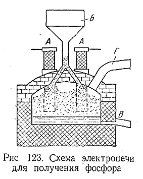

Свободный фосфор получают из природного фосфорнокислого кальция накаливанием его с песком (SiO2 ) и углем в электрической печи. Процесс протекает по суммарному уравнению:
Са3 (РО4 )2 + 3SiO2 + 5С = 3CaSiO3 + 5СО + 2Р
Схема электропечи для получения фосфора показана на рис. 123 (А – массивные угольные электроды, Б – загрузка смеси фосфата с песком и углем, В – вывод жидкого шлака, Г – выход паров фосфора). Образующиеся пары фосфора отводят в орошаемые водой конденсаторы и затем собирают в приемнике с водой, под слоем которой расплавленный фосфор и накапливается.

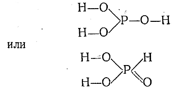

Свободная фосфористая кислота(Н3 РО3 ) представляет собой бесцветные кристаллы, легкорастворимые в воде. Она является сильным (но в большинстве случаев медленно действующим) восстановителем. Несмотря на наличие в молеку ле трех водородов, Н3 РО3 функционирует только как двухосновная кислота средней силы. Соли ее (фосфористокислые, или фосфиты), как правило, бесцветны и труднорастворимы в воде. Из производных чаще встречающихся металлов хорошо рас–воримы лишь соли Na, К и Са.
Строение фосфористой кислоты может быть выражено следующими структурными формулами:
Самой кислоте отвечает вторая формула, а производные ее известны для обеихструктур.

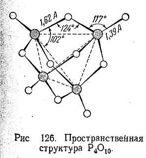

Наиболее характерный для фосфора окисел – фосфорный ангидрид (Р2 О5 ) представляет собой белый аморфный порошок, не имеющий запаха и при сильном нагревании возгоняющийся.
Определение его молекулярного, веса в парах указывает на удвоенную формулу – Р4 О10 , которой отвечает приводимая на Рис. 126 пространственная структура. Фосфорный ангидрид чрезвычайно энергично притягивает влагу и поэтому часто применяется в качестве осушителя газов.

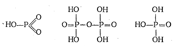

Взаимодействие Р2 О5 с водой сопровождается ее присоединением, причем в зависимости от числа присоединенных молекул Н2 О возможно образование следующих основных гидратных форм:
P2 O5 + H2 O = 2HPO3 (метафосфорная кислота)
P2 O5 + 2H2 O = H4 P2 O7 (пирофосфорная кислота)
P2 O5 + 3H2 O = 2H3 PO4 (ортофосфорная кислота)
Как видно из приведенного сопоставления, наиболее богата водой орто–кислота, которую обычно называют просто фосфорной. При ее нагревании происходит отщепление воды, причем последовательно образуются пиро– и мета–формы:
3 РО4 = Н2 О + Н4 Р2 О7
и
Н4 Р2 O7 = Н2 О+2НPO3
Обратно, при действии воды на мета–форму она переходит в пиро– и затем в орто–форму. Однако переход этот на холоду протекает крайне медленно. Поэтому каждая кислота реагирует как индивидуальное вещество. Их структурные формулы приводятся ниже:

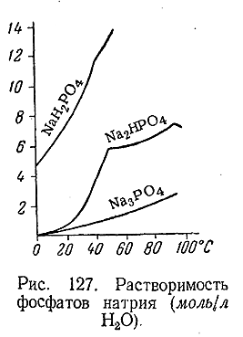

Все первичные фосфаты хорошо растворимы в воде, а из вторичных и третичных растворимы лишь очень немногие, в частности соли Na (рис. 127). Как правило, фосфаты бесцветны.

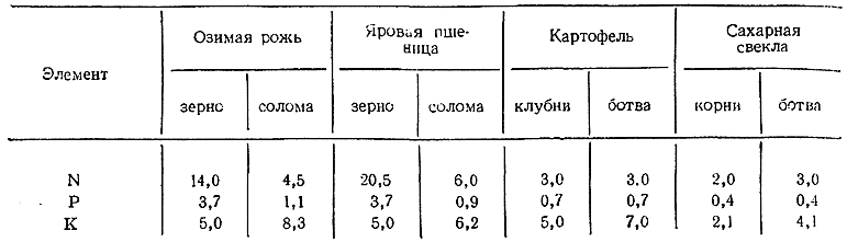

7) Для дальнейшего концентрирования необходимых растениям элементов большое значение приобретает выработка смешанных удобрений. Важнейшим из них является т. н. амофос [смесь NH4 H2 PO4 и (NH4 )2 HPO4 ], получаемый прямым взаимодействием аммиака и фосфорной кислоты. Тонна амофоса заменяет три тонны простого суперфосфата и одну тонну (NH4 )2 SO4 . Смесь амофоса с KNO3 (т. н. нитрофоска) особенно удобна для пользования, так как содержит все наиболее нужные растениям «удобрительные» элементы – N, Р и К.
Насколько велико потребление последних культурными растениями, видно из приводимых ниже примерных данных (в кг на тонну):
В результате урожаи ежегодно уносят с полей очень большие количества каждого из этих элементов, что приходится компенсировать внесением в почву удобрений. Обшая выработка минеральных удобрений по СССР составила в 1962 г. 17,3 млн. т (против 3,0 млн. т в 1940 г. и 0,07 млн. т в 1913 г.).
