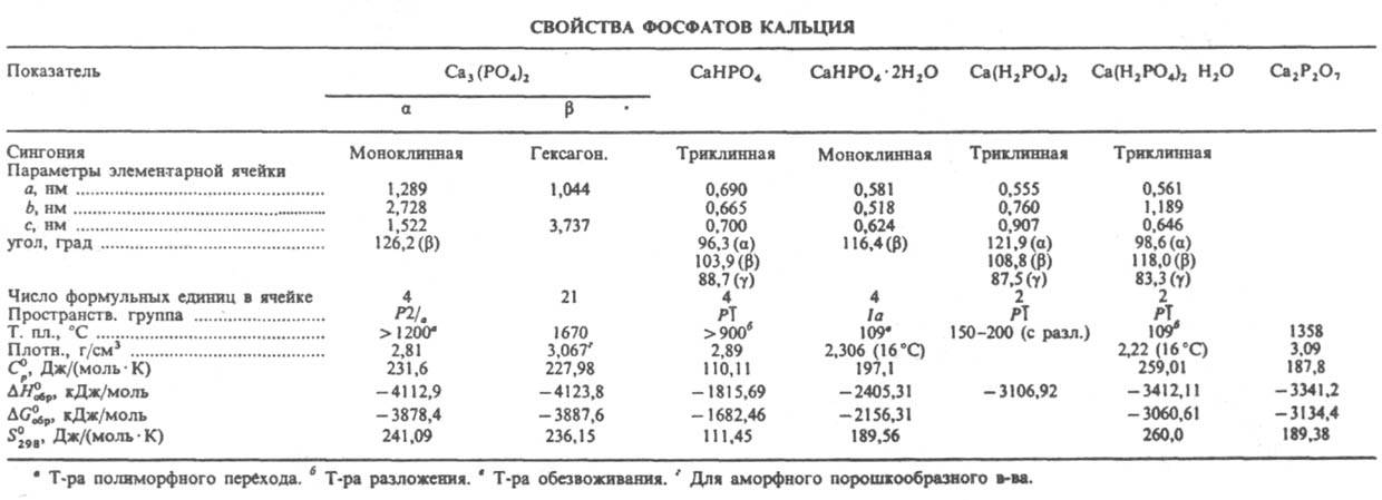

КАЛЬЦИЯ ФОСФАТЫ, бесцв. кристаллы. Ортофосфат (трикальцийфосфат) Са3(РО4)2 существует в двух модификациях - a и b (см. табл.); в воде плохо раств. (0,0025% по массе при 20 °С); легко взаимод. с к-тами, образуя гидрофосфаты. Входит в состав минералов - фосфорита, апатита, гидроксилапатита. Содержится в костях. Ортофосфат как природный (костяной уголь, костяная зола), так и синтетический применяют для подкормки скота и птиц; порошкообразный Са3(РО4)2 (фосфоритная мука) - удобрение для кислых почв (см. также Фосфорные удобрения), его используют, кроме того, для очистки сахарного сиропа, в произ-ве керамики и стекла, для приготовления зубных паст и порошков, абразивов и др.; минералы используют в произ-ве Р и Н3РO4.
Гидроортофосфат СаНРО4 кристаллизуется из водных р-ров выше 36 °С, ниже 36 °С осаждается дигидрат СаНРО4.2Н2О. Р-римость дигидрата в воде (г в 100с): 0,025 (0°С), 0,133 (60 °С); хорошо раств. в водных р-рах лимоннокислого аммония. Применяют для подкормки скота (см. Кормовые фосфаты) и как фосфорное удобрение. Дигидроортофосфат Са(Н2РО4)2 гигроскопичен; р-римость моногидрата в воде 1,8 г в 100 г при 30 °С. Производят кальция фосфат действием Н3РО4 на известь; Са(Н2РО4).Н2О - также действием Н3РО4 или H2SO4 на апатит или фосфорит, при этом в первом случае получают двойной суперфосфат, во втором - простой суперфосфат (содержит также CaSO4; см. Суперфосфаты). Суперфосфаты используют как фосфорное удобрение, Са(Н2РО4)2 - при хлебопечении как добавку к тесту. Прокаливанием СаНРО4.2Н2О при 900 °С получают пирофосфат Са2Р2О7, применяемый в качестве мягкого абразива в составе зубных порошков, как компонент жидких моющих ср-в, зубных цементов. При прокаливании Са(Н2РО4)2 образуется полифосфат состава Са(РО3)2, используемый при произ-ве оптич. стекла. Лит. см. при ст. Кальций. В. И. Ксензенко, Д. С. Стасиневич.
