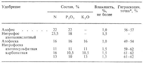

Состав и нек-рые св-ва нитрофосфатов, полученных из апатитовых концентратов, приведены в таблице.
СОСТАВ И СВОЙСТВА НЕКОТОРЫХ НИТРОФОСФАТОВ
* Равновесная влажность над насыщ. р-ром при 20 oС.
