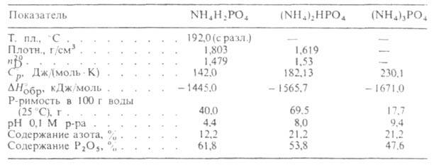

АММОНИЯ ФОСФАТЫ. Дигидроортофосфат (моноаммонийфосфат) NH4H2PO4 - бесцв. кристаллы (см. табл.) с тетрагон. решеткой (а = 0,750 нм, с = 0,755 нм);1029-29.jpgНопл35,6 кДж/моль; Sо298 152 Дж/(моль*К); разлагается с выделением NH3; давление разложения (Па): 8,0 (125,1°С), 36,0 (144,9°С, 1340 (170,0°С); насыщ. р-ра 0,857 мПа*с (20°С).1029-30.jpg
СВОЙСТВА ФОСФАТОВ АММОНИЯ
Гидроортофосфат (диаммонийфосфат) (NH4)2HPO4 -бесцв. кристаллы с моноклинной решеткой (а = 1,0735 нм, b = 0,6689 нм, с = 0,8000 нм,1029-32.jpg= 109,72 °С); разлагается с выделением NH3, давление разложения (Па): 26,7 (50 °С), 146,8 (70 °С), 760 (90 °С).
Ортофосфат (триаммонийфосфат) (NH4)3PO4 - бесцв. твердое в-во; при 30-40°С разлагается с выделением NH3. Практич. применения не имеет.
